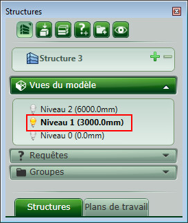

Sélectionner le niveau sur lequel dessiner
Les objets nouvellement créés sont placés sur le niveau actif. Vous pouvez passer d'un niveau à un autre en cliquant deux fois dessus. Les niveaux actifs s'affichent en gras dans l'onglet Structures de l'Explorateur de projets.
