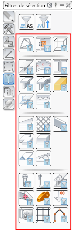

Palette d'outils de filtres de sélection :

Palette d'outils des filtres de sélection :

Outils de filtrage
Cet outil vous permet de filtrer un jeu d'objets d'un certain type (poutres, tôles, caillebotis, etc.) dans le modèle entier ou une sélection. Vous sélectionnez le type d'objet à partir de la sélection que vous souhaitez filtrer à l'aide de la palette d'outils Filtres de sélection.
Pour accéder à la commande
Palette d'outils Filtres de sélection : sélectionnez le type d'élément souhaité.
Ligne de commande : _AstM4SelectObjectByName [type d'objet]
Pour filtrer une sélection d'objets
  1. Sélectionnez un groupe d'objets Advance Steel à l'aide de l'une des méthodes de sélection.
    Remarque : S'il n'existe aucune sélection, le filtre s'applique à l'ensemble du modèle.
  2. Dans la palette d'outils des filtres de sélection, sélectionnez le type d'objet à filtrer. Par exemple, pour les poutres, cliquez sur .
  3. Seuls les objets filtrés sont sélectionnés (dans ce cas, les poutres).
