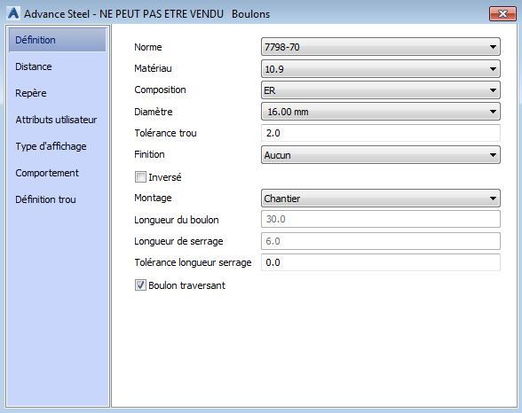

Tous les boulons présentent des propriétés par défaut que vous pouvez modifier dans la boîte de dialogue Propriétés qui s'ouvre automatiquement après la création d'un motif de boulon.
| Option | Description |
| Type | Sélectionne la norme de boulon dans la liste. |
| Diamètre | Sélectionne le diamètre du boulon dans la liste. |
| Grade | Sélectionne la nuance d'acier dans la liste. |
| Tolérance trou | Sélectionne la tolérance du trou. Cette valeur permet d'augmenter le diamètre du trou. |
| Assemblage de boulons | Sélectionne l'assemblage de boulons pour l'assemblage. Par exemple : Mu2S = écrou et 2 rondelles ; MuKS = écrou et poulie à gorge. |
| Finition | Sélectionne la finition dans la liste. |
| Option Inversé | Modifie la direction de l'axe des boulons. |
| Montage | Sélectionne l'emplacement de l'assemblage de boulons (site, trou chantier, atelier). |
| Longueur du boulon | Affiche la longueur des boulons utilisés dans l'assemblage. |
| Longueur de la poignée | Affiche la longueur de poignée de l'épaisseur de l'assemblage pour les pièces assemblées. |
| Tolérance longueur serrage | Définit la valeur ajoutée à la longueur de poignée calculée afin de s'assurer que les boulons ne sont pas trop courts en raison d'une production non précise. |
| Option Boulon traversant | Le cas échéant, le calcul de la longueur des boulons peut tenir compte des boulons traversants (s'il en existe entre les objets à assembler). |
