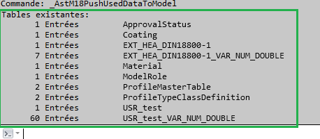

  3. Une liste des tableaux de base de données qui sont désormais stockés dans le fichier DWG sera indiquée dans la ligne de commande :
