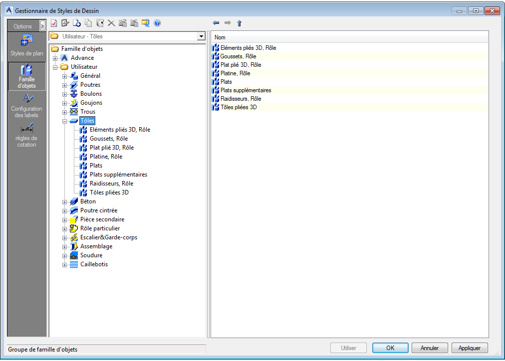

Vous pouvez affecter des fonctions aux objets du modèle de manière interactive ou en appliquant des règles de construction.
Dans le dessin, ces fonctions sont utilisées pour différencier explicitement les groupes d'objets individuels.
Les fonctions de coiffe, platine d'extrémité et plaque de couche créent automatiquement une vue d'extrémité avant dans la pièce principale. Si aucun autre élément, tel qu'un plat d'attache ou un gousset, n'est soudé à cet emplacement, aucune autre coupe n'est proposée par Advance Steel.
