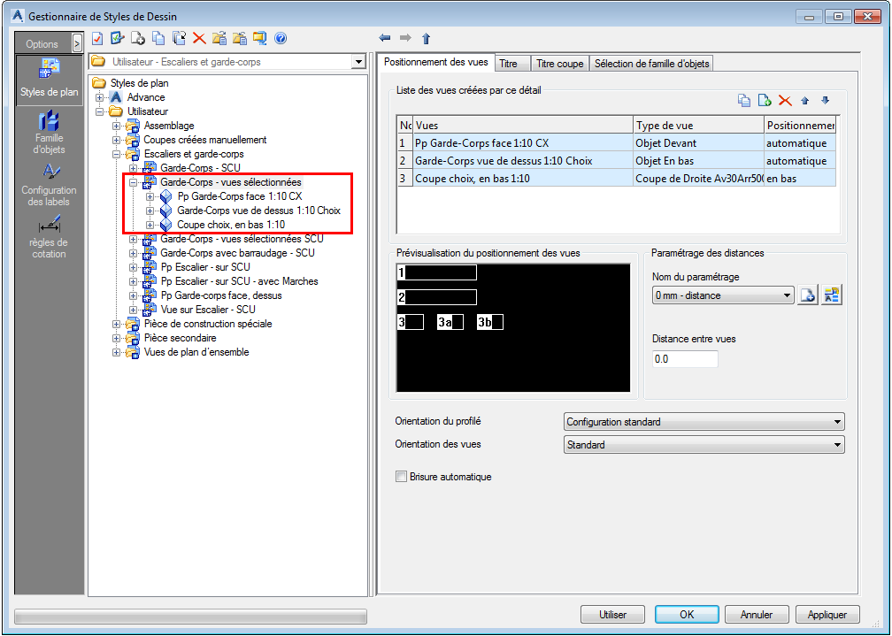

Un style de dessin se compose d'une ou plusieurs vues. Une vue possède des propriétés, des objets, des cotes et des libellés. Le style de dessin possède également des propriétés accessibles dans le groupe de fonctions Propriétés.
Le style de dessin possède des propriétés accessibles dans les trois onglets du groupe de fonctions Propriétés :
Positionnement des vues : permet de sélectionner les vues, leur orientation, leur positionnement et la distance entre elles.
Titre : permet de définir le contenu du titre, avec l'outil de définition des labels et sa position.
Sélection de famille d'objets : permet de définir les objets qui sont détaillés par le style sélectionné. Par exemple, le style de dessin peut utiliser des pièces secondaires, des pièces principales ou tous les objets (présentations).
