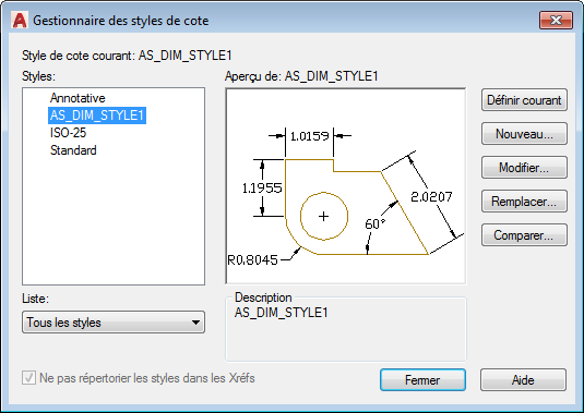

Configurer les styles de cotation lors de la modification du prototype
- Accédez à la boîte de dialogue du gestionnaire des styles de cotation d'AutoCAD à l'aide de la commande
(Modifier le style de cote) d'Advance Steel, située dans l'onglet Cotations et Labels
le groupe de fonctions Cotations paramétriques.
- La boîte de dialogue du gestionnaire des styles de cotation s'affiche :
- Créez ou renommez un style de cotation. Les noms définis ici seront également utilisés lors de la configuration des valeurs par défaut dans l'application Management Tools.
- A l'aide du bouton Modifier..., configurez le style de cotation sélectionné avec les paramètres requis (couleur, unités alternatives, etc.).
- Fermez la boîte de dialogue pour enregistrer les paramètres.

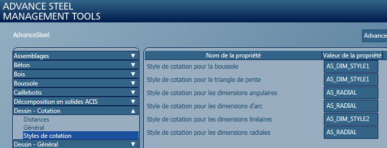

Valeurs par défaut de Management Tools pour les styles de cotation
Modifiez les valeurs par défaut pour copier les styles de cotation à partir de la définition de prototype. Elles sont toutes situées sous Dessin - Cotation
Styles de cotation. Chaque type de cotation (linéaire, arc, radiale, angulaire et triangle de pente) possède sa propre valeur par défaut spécifique au style de cotation. Plusieurs types de cotation peuvent utiliser le même style de cotation :
