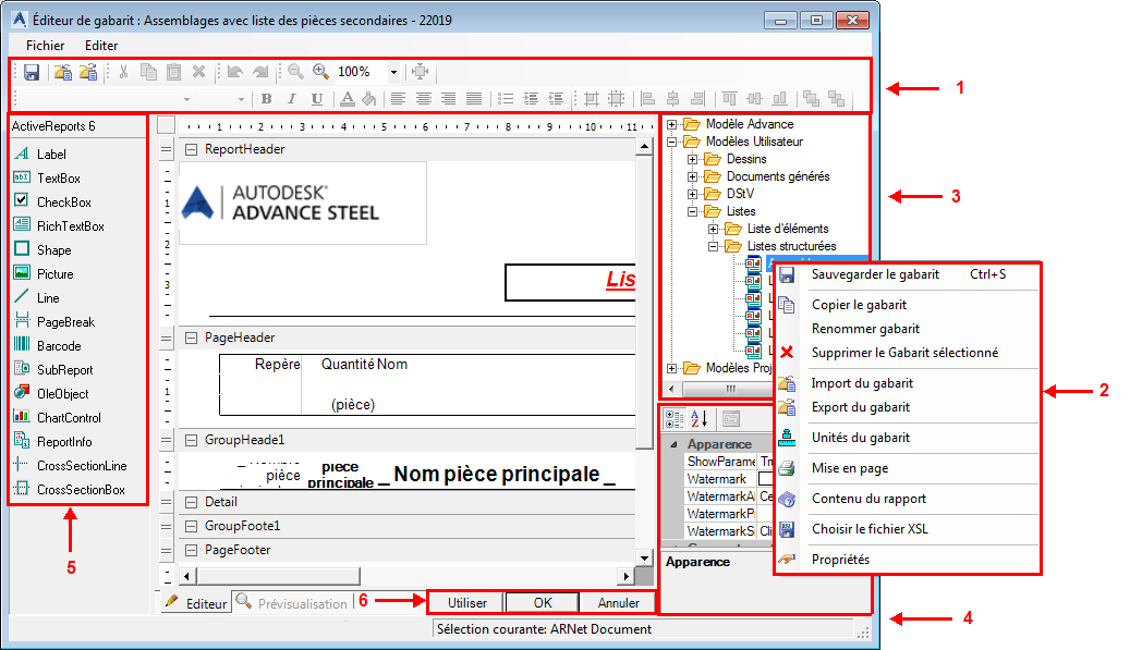

La fenêtre de l'éditeur de nomenclatures s'ouvre.
Concepteur de gabarits Aperçu du gabarit |
Outils de personnalisation de gabarits

Outils de gestion des gabarits
Les divers outils de gestion des gabarits sont disponibles dans le menu contextuel du gabarit sélectionné.

Arborescence
Les gabarits prédéfinis pour les rapports sur les matériaux s'affichent dans le panneau droit de la fenêtre de l'éditeur de listes. L'arborescence est divisée en trois groupes de gabarits.

Liste des propriétés
Affiche les paramètres courants des propriétés de l'objet sélectionné dans la zone de conception. Toute propriété paramétrable peut être modifiée en spécifiant une nouvelle valeur.
Les propriétés sont regroupées dans plusieurs catégories.

Boutons permettant d'appliquer ou d'annuler les modifications
