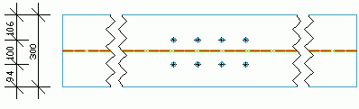

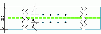

Si cette option est cochée, la chaîne de cotation est créée pour chaque objet unique détecté dans le modèle (par exemple, un groupe de boulons). Si cette option est décochée, tous les objets détectés sont cotés dans une chaîne de cote.
| Option | Résultat |
| Abréviation : A (tout)
Créer une chaine de cote distincte pour chaque élément marqué par * - case non sélectionnée |
| Abréviation : S (unique)
Créer une chaine de cotation distincte pour chaque élément marqué par * - case sélectionnée |
Un motif de boulon crée une seule chaîne de cote car il s'agit d'un objet unique.

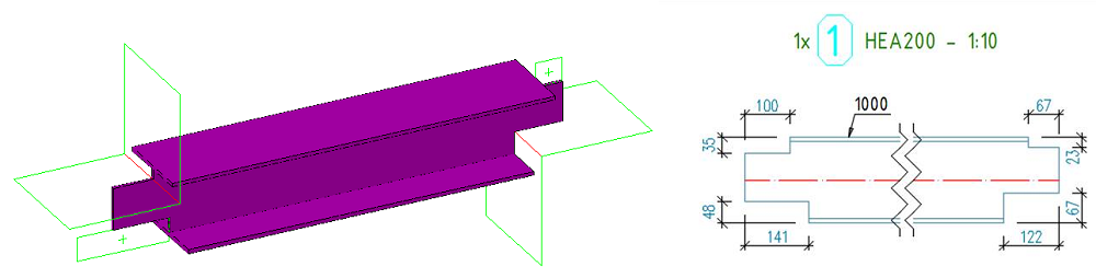

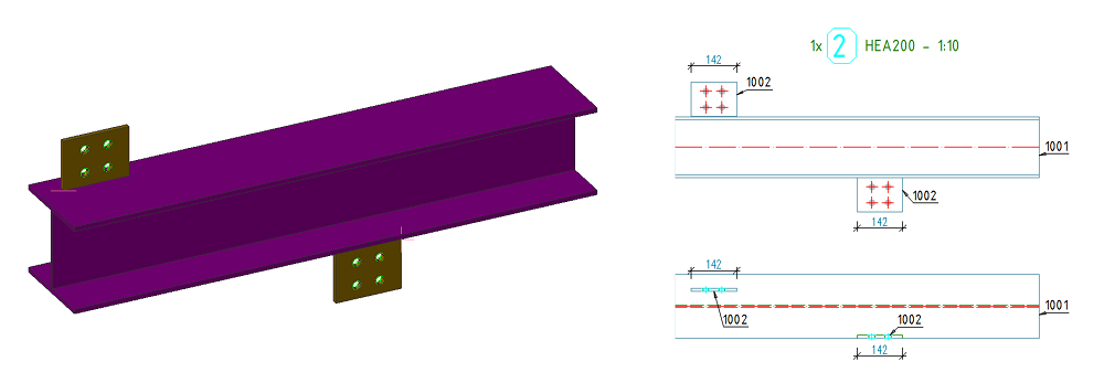

Cette option permet de créer des chaînes de cotation pour chaque objet (il peut s'agir d'une fonction, comme une coupe ou un grugeage ou cet objet peut être attaché à une poutre ou une tôle) sur le dessin. Utilisez cette option pour disposer automatiquement les cotes sur le côté correspondant des objets cibles.
Coupe de grugeage détectée aux extrémités de la poutre :
Tôles attachées qui nécessitent des cotes individuelles :
