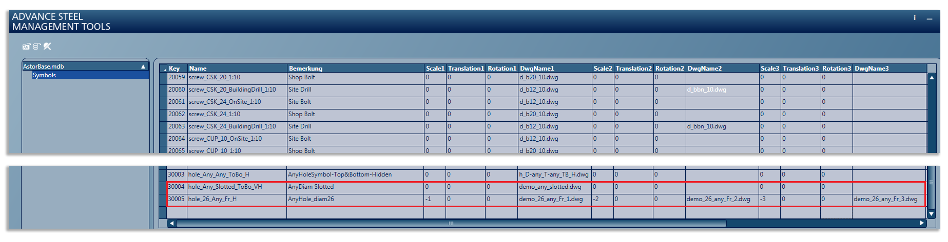

Les deux exemples de lignes de configuration de symbole de trou se présentent comme suit dans la table Symbols :
