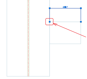

Par exemple, dans l'illustration suivante, le point mis en évidence appartient à deux objets, puisqu'il correspond à la fois à l'angle de la tôle et au point le plus proche le long de l'arête de la poutre :
Si on le considère comme appartenant à la poutre, la cote qui accepte ce point doit être perpendiculaire à l'arête. Ainsi, dans cet exemple, la ligne de cote horizontale correspond à un point partagé par deux objets.
Lors de la mise à jour, le mécanisme d'Advance Steel ne fait pas la distinction entre les deux objets. Par conséquent, en interne, il associe le point à l'un des objets. Si cet objet est la poutre, alors le point sautera vers le point d'angle de l'arête. En effet, l'accrochage de type "Proche" est valide, mais il ne peut pas être conservé comme sélectionné à l'écran (lors d'une mise à jour, un point créé avec l'option Proche saute vers un coin proche, le long de la même de arête).
