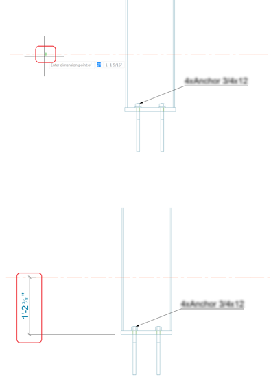

A partir d'Advance Steel 2019, la grille horizontale, qui peut apparaître sur les vues d'élévation lorsque l'option par défaut "Afficher la ligne de grille horizontale dans les détails" est activée dans Management Tools, propose des points d'accrochage acceptés par les cotes manuelles d'Advance Steel.
Pour activer l'affichage de la ligne de grille horizontale dans les dessins de détail :
Accédez à l'onglet Début groupe de fonctions Paramètres (Management Tools) Valeurs par défaut Dessin - Présentation Général Afficher la ligne de grille horizontale dans les détails.
Les points d'accrochage des cotes manuelles fournis par la grille horizontale apparaissent aux deux extrémités de la ligne à l'aide du point d'accrochage "Recommandé pour les cotes manuelles".
Ce point d'accrochage peut faire partie d'une cote manuelle verticale, horizontale ou inclinée.
Toutes les modifications effectuées à la géométrie (position relative de la grille par rapport aux éléments de cotation) seront reflétées lors de la mise à jour et le point sera ajusté en conséquence.
Plusieurs lignes de grilles horizontales peuvent se trouver sur le même dessin (à partir de différents niveaux) et des points manuels sont fournis sur toutes les lignes.
