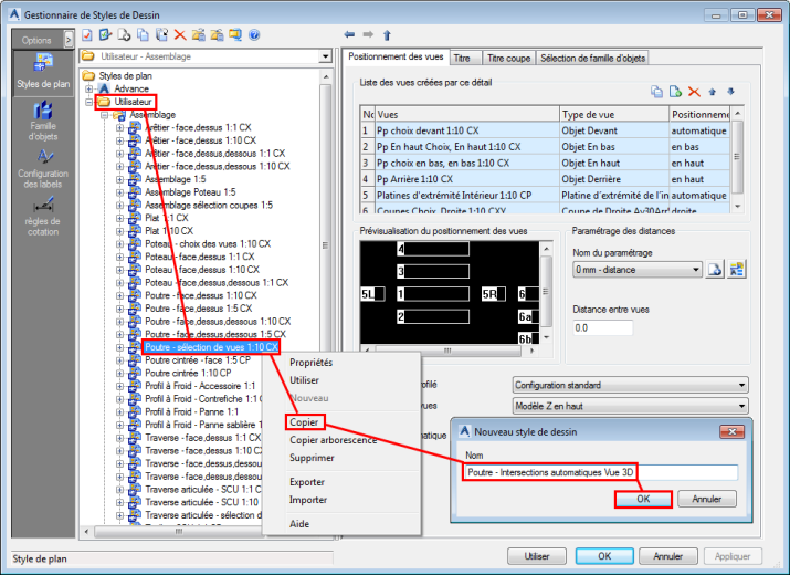

  1. Dans l'onglet Documents  le groupe de fonctions Gestionnaire de Documents, cliquez sur (Gestionnaire des styles de dessin).
  2. Dans le gestionnaire de styles de dessin, dans la catégorie Utilisateur, copiez le style de dessin Découpe de traverse - Intersections automatiques, puis nommez-le Découpe de traverse - Vue 3D.

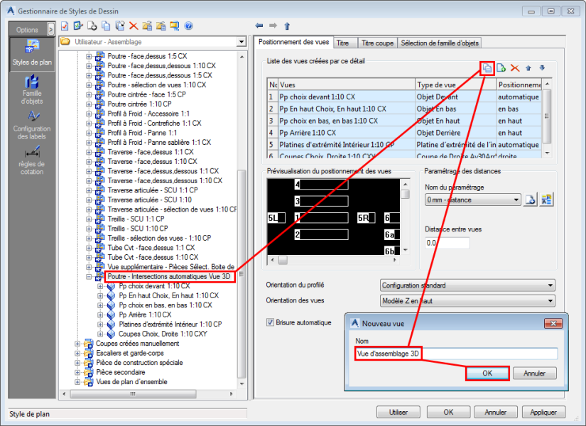

  3. Créez une vue et nommez-la Vue d'assemblage 3D.
  4. Dans la vue créée, remplacez le nom de la direction et de la dimension de la vue par SCU. Cliquez sur le bouton Appliquer pour enregistrer les modifications et fermez le gestionnaire de styles de dessin.

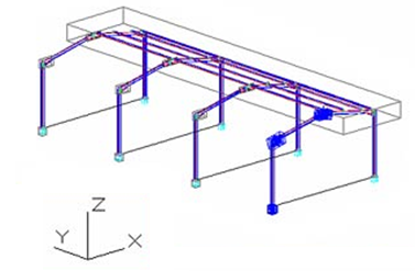

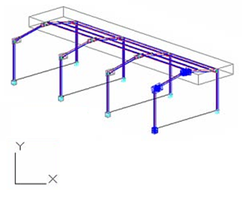

  5. Faites pivoter le modèle dans la position dans laquelle vous souhaitez afficher la poutre de traverse et modifiez le SCU sur Vue. La vue isométrique est dépendante du SCU et est créée à partir de la direction Z positive.
      SCU - Vue

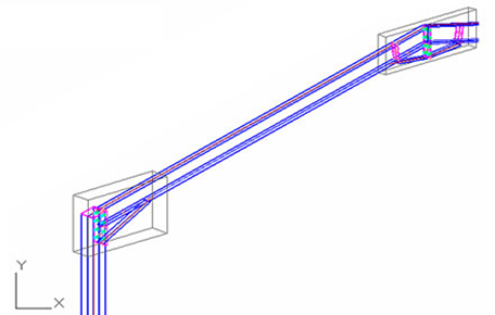

  6. Ouvrez le gestionnaire de styles de dessin, sélectionnez le style de dessin que vous avez modifié, puis cliquez sur Utiliser. Sélectionnez la traverse que vous souhaitez détailler.
    Remarque : Le modèle doit être numéroté avant de créer le dessin.
  7. Modèle Détail
