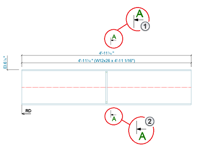

Les vues de coupe peuvent utiliser deux ressources de symboles différentes pour les symboles "Haut" et "Bas", et peuvent être configurées de façon différente selon le type de dessin susceptible de comporter des symboles de coupe :
1- Symbole de coupe Haut
2 - Symbole de coupe Bas
