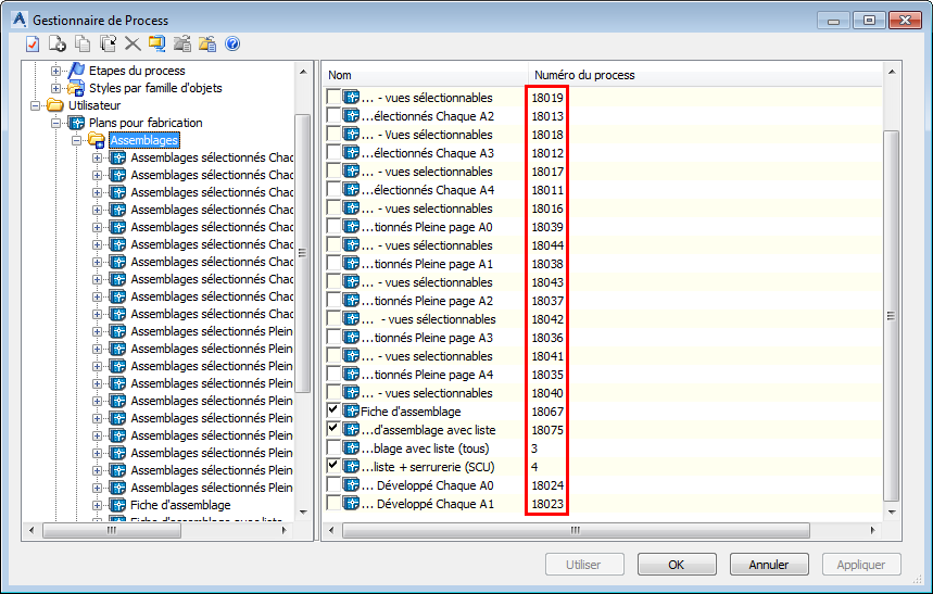

Vous pouvez accéder aux plans de fabrication à partir du Gestionnaire de Process, de la Palette Plans pour fabrication ou manuellement à l'aide des commandes.
Vous pouvez accéder aux plans par défaut dans l'onglet Documents le groupe de fonctions Gestionnaire de Documents, cliquez sur (Gestionnaire du plan de fabrication).

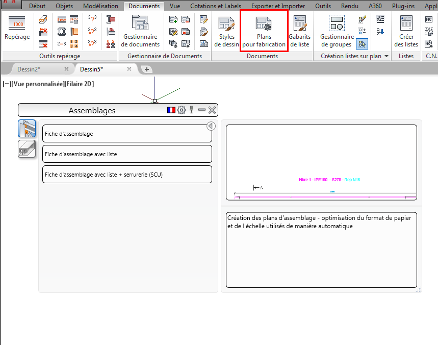

Vous pouvez également accéder aux plans de fabrication à l'aide de la palette Plans pour fabrication dans l'onglet Documents le groupe de fonctions Documents :
Vous pouvez également appeler des plans manuellement à l'aide de la commande _AstM4CommDetailingProc User et du numéro du plan. La colonne de numéro du plan affiche le numéro associé à chaque plan.
Exemple :
_AstM4CommDetailingProc User 52 appelle le plan de fabrication All Assembly PageFull A1.
