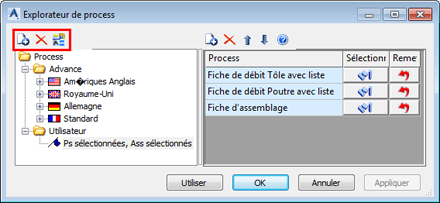

  2. Sélectionnez la branche Utilisateur à personnaliser.
    A l'aide des boutons situés dans le coin supérieur gauche de la boîte de dialogue Explorateur de process, vous pouvez renommer la suite (plan) existant, copier une suite de plan ou en créer une.

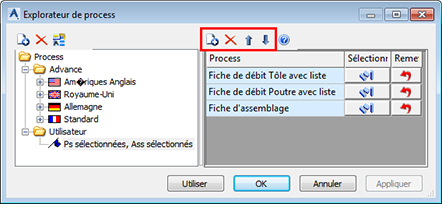

    Une fois que vous avez sélectionné une suite de plan, il existe plusieurs options disponibles pour modifier la liste de plans (insérez, supprimez ou modifiez l'ordre en déplaçant vers le haut et vers le bas).
    Remarque : Les plans que vous sélectionnez doivent être basés sur une sélection (par exemple, Fiche de débit Tôle).

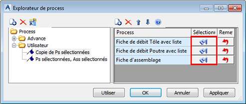

Pour chaque process, vous devez sélectionner les objets à partir de votre modèle.
Pour sélectionner les objets :
  1. Cliquez sur le bouton bleu (appelé "Objets sélectionnés pour le process") dans la boîte de dialogue.
  2. Sélectionnez les éléments dans le modèle 3D et appuyez sur Entrée.
    Une fois votre sélection effectuée, l'un de ces objets dans l'icône bleue s'affiche en jaune.
    Remarque : Si vous avez commis une erreur, vous pouvez réinitialiser la sélection en cliquant sur Tout Effacer.
  3. Cliquez sur Utiliser pour commencer la création d'un plan.
