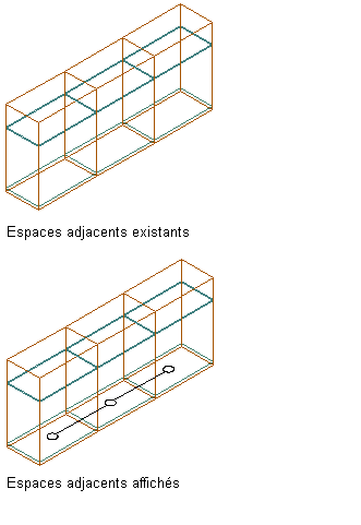

Affichage des adjacences de surfaces
  1. Sur la ligne de commande, tapez aecshowspaceandadjacencies.
  2. Les surfaces d'espaces adjacentes s'affichent sous forme de lignes.
  3. Pour masquer ces lignes, appuyez sur la touche Entrée.
