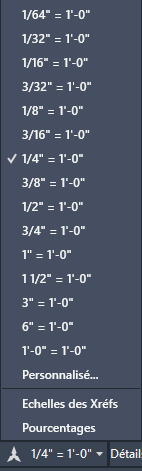

L'échelle d'annotation est un paramètre qui est associé à l'onglet Objet et aux fenêtres de l'espace papier et est aussi enregistré avec les vues de modèles. Il est contrôlé par la variable système CANNOSCALE, qui définit l'échelle d'annotation en cours. Vous pouvez assigner différentes échelles d'annotation à des vues de modèles et à des fenêtres de l'espace papier.
Pour spécifier une échelle d'annotation, sélectionnez-la dans le menu déroulant Echelle d'annotation.
