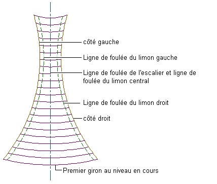

Le composant de contour d'un escalier personnalisé est délimité par les côtés gauche et droit de l'escalier, le nez de marche du premier giron et la face avant du dernier giron ou palier.
Les limons d'escalier peuvent être sélectionnés en tant que dessin au trait ou générés automatiquement par Jeu d’outils AutoCAD Architecture 2026. Après avoir créé un escalier personnalisé, vous pouvez remplacer les trajectoires des limons. Vous pouvez ajouter ou modifier les limons en modifiant le style d'escalier. Des limons doivent être définis dans le style d'escalier appliqué à l'escalier personnalisé. Si le style d'escalier ne contient pas de limon, les trajectoires des limons gauche et droit sont remplacées par la géométrie de limon adéquate. Les propriétés d'escalier actuelles gèrent l'apparence des composants d'escalier dans plusieurs représentations.
Avertissement : Le contour global de l'escalier ne doit pas être superposé ou bien un conseil de direction du défaut s'affichera.
Vous pouvez créer un dessin au trait pour l'escalier personnalisé à l'aide de lignes, de polylignes minces ou de segments en arc. Toutes les lignes de giron doivent couper les côtés de l'escalier. Les graphiques représentant les trajectoires des limons doivent être continus le long de la ligne de foulée de l'escalier.
Le dessin au trait des escaliers personnalisés peut représenter les composants suivants :

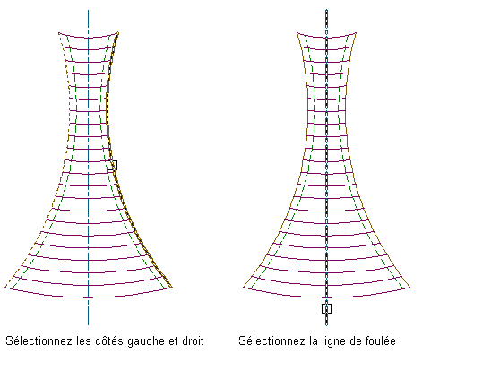

  4. Sélectionnez le dessin au trait représentant les côtés gauche et droit de l'escalier personnalisé.
    Seules les lignes, les polylignes minces ou les segments en arc qui entrecoupent tous les girons peuvent être sélectionnés pour les côtés d'escalier.
  5. Sélectionnez le dessin au trait représentant la ligne de foulée de l'escalier ou appuyez sur la touche Entrée afin qu'il soit généré automatiquement.
    Seuls les polylignes minces à un seul segment ou à segments multiples ou les segments en arc qui entrecoupent tous les girons peuvent être sélectionnés pour la ligne de foulée.

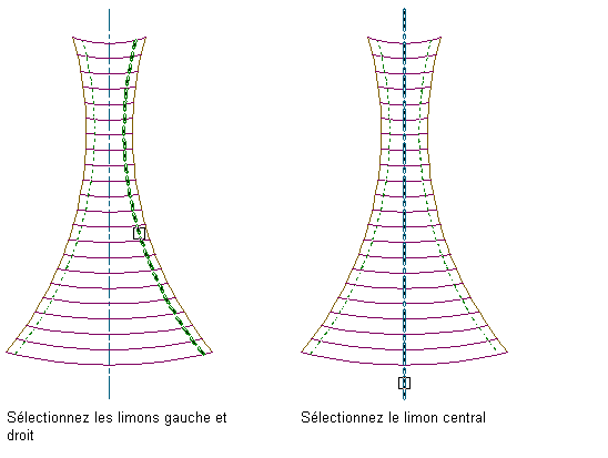

  6. Sélectionnez le dessin au trait représentant les limons gauche, droit et central ou appuyez sur la touche Entrée pour que les limons gauche, droit et central soient générés automatiquement.

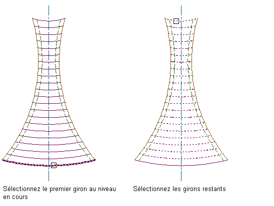

  7. Sélectionnez le dessin au trait représentant le premier giron au niveau en cours.
    Seuls les lignes, les polylignes minces ou les segments en arc qui entrecoupent les côtés de l'escalier peuvent être sélectionnés pour les girons.
  8. Sélectionnez les girons restants.
