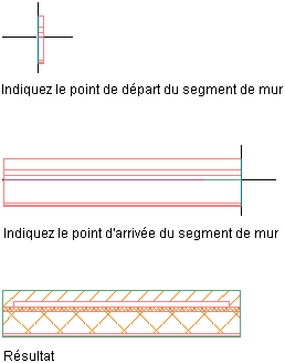

Pour dessiner un segment de mur droit
  1. Sélectionnez un outil de mur.
    Remarque : Vous pouvez également cliquez sur l'onglet Débutgroupe de fonctions Créationliste déroulante MurMur. Trouver
  2. Spécifiez le point de départ du segment de mur.
  3. Spécifiez le point d'arrivée du segment de mur.

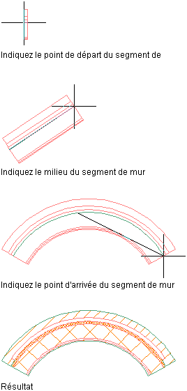

Pour dessiner un segment de mur en arc
  3. Sur la ligne de commande, tapez A pour Arc.
  4. Spécifiez le milieu du segment de mur.
    Remarque : Si la saisie dynamique est activée dans la barre d'état de la fenêtre de l'application (DYN), utilisez les cotes dynamiques pour spécifier la longueur et l'angle du mur. Lorsque vous cliquez sur le point de départ du mur, les champs permettant la saisie dynamique de la longueur et de l'angle du mur s'affichent autour de l'aperçu du mur. Tapez les valeurs souhaitées et utilisez la touche TAB pour passer au champ suivant.
  5. Spécifiez le point d'arrivée du segment de mur.

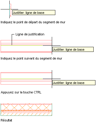

Pour changer l'orientation du mur
  3. Appuyez sur la touche Ctrl pour inverser l'orientation du segment de mur.
  4. Spécifiez le point d'arrivée du segment de mur.

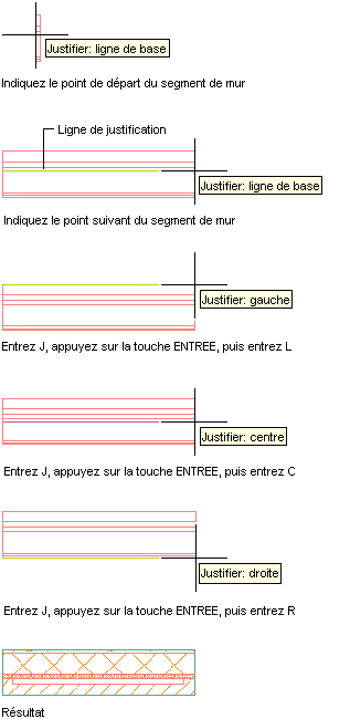

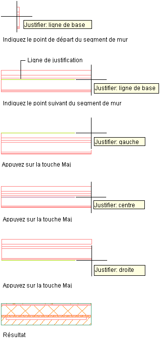

Pour changer la justification du mur
    Pour changer la justification, saisissez J sur la ligne de commande ou appuyez sur la touche Ctrl afin de naviguer parmi les options de justification.
  3. Sur la ligne de commande, tapez J (Justification) et procédez comme suit :
    Si vous souhaitez changer la justification en... Tapez sur la ligne de commande...
    Left J, puis G.
    Center J, puisC
    Right J, puis R
    Ligne de base J, puis B
    Vous pouvez également appuyer sur Maj pour naviguer parmi les options de justification.

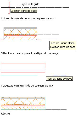

Pour repositionner un segment de mur

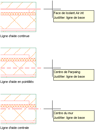

    Repositionnez un segment de mur au cours du dessin en spécifiant un décalage par rapport à une face ou au centre d'un composant de mur, ou par rapport au centre du mur. Une fois l'option de décalage spécifiée, lorsque vous déplacez le curseur sur le segment de mur, des lignes d'aide et des info-bulles vous indiquent la partie du composant de mur sélectionnée. Une ligne continue correspond à la sélection d'une face, une ligne en pointillés correspond à la sélection d'un centre et une ligne centrale indique la sélection du centre du mur entier.
    Repositionnez un segment de mur pendant le dessin, de façon à aligner un composant de mur particulier sur une ligne directrice ou un point spécifique. Par exemple, vous pouvez aligner la face extérieure du placage en brique d'un mur sur une ligne de grille de poteaux ou aligner la face intérieure d'un élément de maçonnerie en béton de mur sur un poteau.
    Vous pouvez également choisir un point à l'intérieur ou à l'extérieur du mur et le définir en tant que point de décalage pour le repositionnement du mur. Vous pouvez saisir une valeur dans le champ de cote dynamique ou saisir une valeur de décalage dans la palette des propriétés (sous Cotes). Le mur se déplacera de la valeur saisie, du curseur vers la ligne de justification actuelle.
    Remarque : Vous pouvez inverser l'orientation ou la justification d'un segment de mur à partir de ce point pour positionner correctement le segment avant de spécifier la distance de décalage.
  3. Sur la ligne de commande, tapez D (Décalage) ou cliquez avec le bouton droit de la souris et choisissez Décalage.
    Dès que vous déplacez le curseur, des lignes d'aide et des info-bulles s'affichent.
  4. Cliquez pour sélectionner le composant de mur de départ du décalage ou spécifiez un point à l'extérieur du segment de mur.
    La ligne de justification s'adapte à la distance de décalage spécifiée.

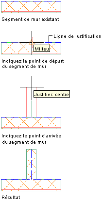

Pour dessiner un segment de mur à partir d'une ligne de justification
    Cette procédure permet de dessiner un nouveau segment de mur grâce à l'activation d'un mode d'accrochage aux objets sur la ligne de justification d'un segment de mur existant. Commencez par spécifier le mode d'accrochage aux objets à utiliser. Par exemple, supposons que vous voulez dessiner un nouveau segment de mur à partir du milieu d'un segment de mur existant.
    Par défaut, la ligne de justification s'affiche automatiquement sur le segment de mur existant dès que vous commencez le dessin du nouveau segment. Si vous éloignez le curseur du segment de mur existant, la ligne de justification disparaît. Si vous sélectionnez un point proche du milieu du segment de mur, le mode d'accrochage au milieu s'affiche sur la ligne de justification. Cliquez pour définir ce point en tant que point de départ du nouveau segment de mur, puis indiquez le point d'arrivée du segment.
  1. Sur la ligne de commande, tapez PARAMDESS, puis cliquez sur l'onglet Accrochage aux objets.
  2. Sous Général, sélectionnez les modes d'accrochage aux objets à activer.
  3. Sous Jeu d’outils AutoCAD Architecture 2026, sélectionnez Permettre aux paramètres généraux d'accrochage aux objets d'agir sur la ligne de justification.
  4. Sélectionnez un outil de mur.
  5. Sur le segment de mur existant, cliquez sur l'accrochage aux objets de la ligne de justification devant servir de point de départ du nouveau segment de mur.
  6. Spécifiez le point d'arrivée du nouveau segment de mur.
