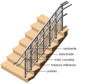

Composants du garde-corps
Vous avez la possibilité de créer des rambardes, des mains courantes, des poteaux, des balustrades, et une ou plusieurs traverses inférieures. Il est possible, en outre, d'ajouter des blocs personnalisés aux garde-corps.

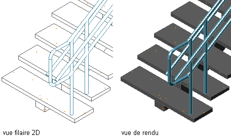

Matériaux des garde-corps
Jeu d’outils AutoCAD Architecture 2026 donne la possibilité d'affecter des matériaux à un garde-corps. Ces matériaux s'affichent dans des vues en mode filaire, d'ombrage ou de rendu. Les matériaux présentent des paramètres spécifiques s'appliquant aux composants physiques d'un garde-corps (tels que les divers types de traverses et de poteaux ou la balustrade). Vous pouvez très bien créer, par exemple, un garde-corps en bois avec une main courante et une traverse inférieure en acier inoxydable.
Garde-corps en vue filaire 2D et en vue de rendu
Jeu d’outils AutoCAD Architecture 2026 fournit de nombreux matériaux prédéfinis répondant aux besoins de conception courants et contenant des paramètres spécifiques pour les garde-corps. Vous pouvez utiliser ces matériaux tels quels ou les modifier dans un but précis. Vous avez également la possibilité de créer vos propres matériaux.
