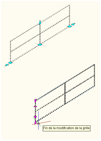

La couleur des poignées indique si celles-ci permettent de modifier l'objet sélectionné ou d'autres objets dans le dessin. Les poignées permettent généralement de modifier une propriété de l'objet sélectionné. Toutefois, certaines poignées peuvent modifier les propriétés de tous les autres objets dans un dessin dont le style est identique à celui de l'objet sélectionné. D'autres poignées ne s'appliquent pas du tout à l'objet sélectionné, mais modifient le mode d'édition de poignée de l'objet.
| Type et couleur par défaut des poignées | Fonction |
| Objet (Cyan) | permet de modifier une propriété de l'objet sélectionné |
| Style (Magenta) | permet de modifier une propriété de l'objet sélectionné et de tous les autres objets présentant le même style dans le dessin en cours |
| Auxiliaire (Gris) | ne permet de modifier aucune propriété d'aucun objet |
Vous pouvez changer la couleur de ces poignées dans l'onglet Editeur AEC de la boîte de dialogue Options qui est accessible à partir du menu de l'application.
