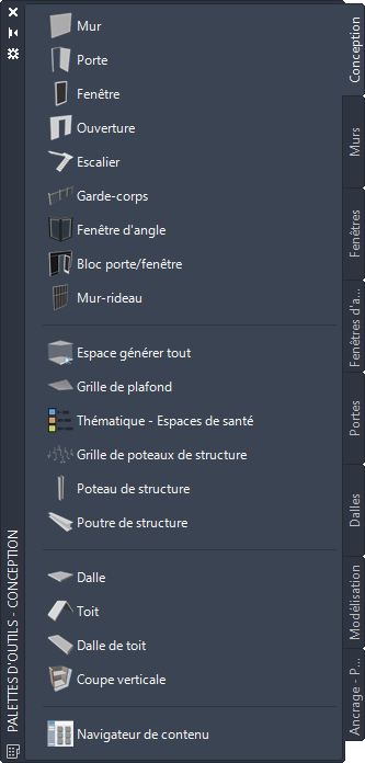

Les palettes d'outils fournies avec Jeu d’outils AutoCAD Architecture 2026 permettent de positionner rapidement des blocs porte/fenêtre en sélectionnant un outil contenant un style de bloc porte/fenêtre spécifique et d'autres propriétés prédéfinies. Lorsque vous placez des blocs porte/fenêtre avec les outils correspondants, utilisez les paramètres par défaut de l'outil concerné ou modifiez les paramètres des propriétés des blocs porte/fenêtre. Il est également possible d'utiliser ces outils pour convertir le dessin au trait en blocs porte/fenêtre et pour appliquer les paramètres d'un outil de bloc porte/fenêtre aux blocs porte/fenêtre existants.
Les palettes suivantes contiennent un ou plusieurs outils de blocs porte/fenêtre :
Palette d'outils Outils de blocs porte/fenêtre
Palette des outils de conception dans le Catalogue d'échantillons du Navigateur de contenu Style d'un bloc porte/fenêtre standard et paramètres par défaut relatifs aux autres propriétés de bloc porte/fenêtre
