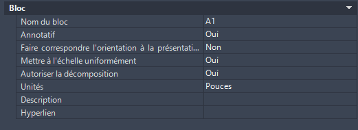

  5. Dans la palette des propriétés, sous Bloc, sélectionnez Oui pour l'option Annotatif.
  6. Dans la barre d'outils de l'Editeur de blocs, cliquez sur Fermer l'éditeur de blocs et enregistrez les modifications que vous avez effectuées.
  7. Tous les blocs appartenant au style de bloc sélectionné sont désormais annotatifs.
