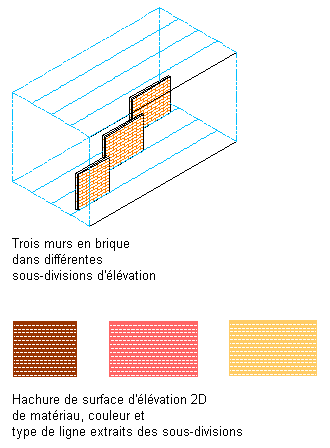

Sous-divisions dans les styles d'élévations 2D et les matériaux
Lorsque vous créez des sous-divisions au niveau du style, les objets qu'elles contiennent se distinguent généralement de ceux d'autres sous-divisions. Après avoir associé des matériaux aux objets, paramétrez le style d'élévation 2D de sorte qu'il utilise le motif de hachures du matériau, mais la couleur et le type de ligne des propriétés d'affichage de la sous-division.
Sous-divisions d'élévation avec hachures de surface
