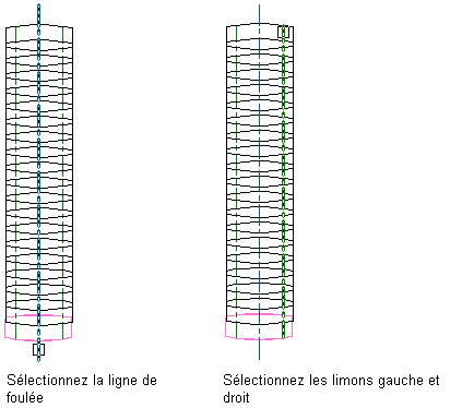

  4. Sélectionnez le dessin au trait représentant la ligne de foulée.
    Seuls les polylignes minces à un seul segment ou à segments multiples ou les segments en arc qui entrecoupent tous les girons peuvent être sélectionnés pour la ligne de foulée.
  5. Sélectionnez le dessin au trait représentant les limons gauche, droit et central ou appuyez sur la touche Entrée pour que les limons gauche, droit et central soient générés automatiquement.

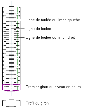

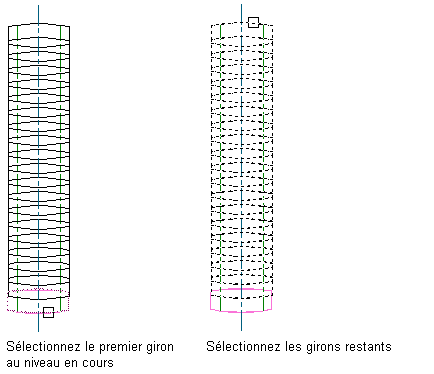

  6. Sélectionnez le dessin au trait représentant le premier profil de giron au niveau en cours.
    Seuls les profils définis peuvent être sélectionnés pour les girons d'escalier.
  7. Sélectionnez les girons restants.
