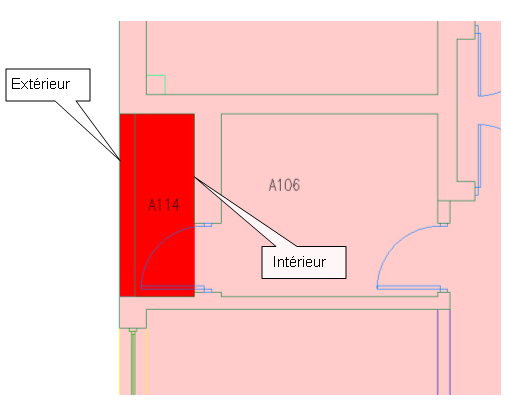

Aire brute (Space Type_DIN A)
Espace adjacent Contour
Space Type_DIN A Mesuré à partir de la ligne centrale du mur
Espace Space Type_DIN B ou C ou aucun espace adjacent Mesuré à partir de la face extérieure du mur
Espace adjacent non classé (non spécifié) Mesuré à partir de la face extérieure du mur
Aire brute (Space Type_DIN B)
Espaces adjacents Contour
Space Type_DIN A Mesuré à partir de la face intérieure du mur
Space Type_DIN B Mesuré à partir de la ligne centrale du mur
Espace Space Type_DIN C ou aucun espace adjacent Mesuré à partir de la face extérieure du mur
Aire brute (SpaceType_DIN C)
Space Type_DIN A ou B Mesuré à partir de la face intérieure du mur
Space Type_DIN C Mesuré à partir de la ligne centrale du mur
Aucun espace adjacent Mesuré à partir de la face extérieure du mur
