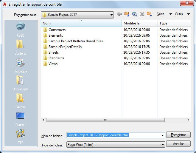

Les résultats du contrôle sont enregistrés dans un rapport de contrôle au format HTML ou XML.
. La boîte de dialogue Enregistrer le rapport de synchronisation s'affiche à l'issue du contrôle.
Vous venez de créer un document HTML ou XML à l'endroit indiqué. Vous pouvez le consulter au moyen d'un navigateur Web ou d'un éditeur XML.
Le rapport permet de présenter les résultats du contrôle sous diverses formes : par dessin, par objet aux normes ou selon les problèmes rencontrés, par exemple.
