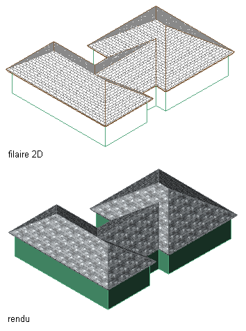

Affichage des toits en vue filaire 2D et en vue de rendu
Jeu d’outils AutoCAD Architecture 2026 fournit des matériaux prédéfinis destinés aux tâches de conception courantes. Ces matériaux contiennent les paramètres des composants de toit. Vous pouvez utiliser ces matériaux en l'état ou les modifier dans un but précis. Vous pouvez également créer vos propres matériaux. Les styles d'objets fournis avec le logiciel sont déjà associés à des matériaux appropriés.
