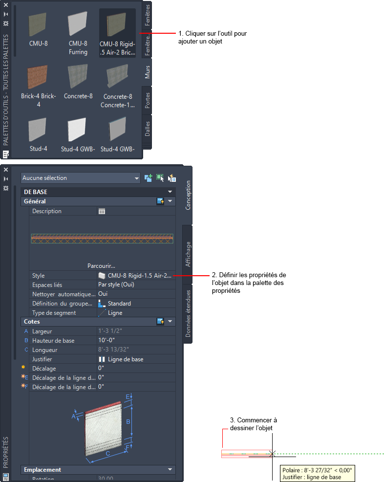

Vous ajoutez les objets dans le dessin à l'aide d'outils.
Les outils possèdent généralement des paramètres de création prédéfinis, appelés propriétés. Lorsque vous cliquez sur un outil d'objet pour ajouter un objet dans le dessin, la palette des propriétés s'affiche, vous permettant de modifier les propriétés du nouvel objet. Si vous ne souhaitez pas en modifier les propriétés, vous pouvez placer l'objet tel quel dans le dessin.
Ajout d'un mur au dessin
