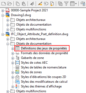

  3. Dans le Gestionnaire des styles, choisissez Fichier Ouvrir.
  4. Accédez à C:\ProgramData\Autodesk\ACA <version>\fra\Styles et ouvrez IFC_Object_Attribute_Pset_definition.dwg.
  5. Dans le volet gauche du Gestionnaire des styles, développez IFC_Object_Attribute_Pset_definition.dwg Objets de documentation Définitions de jeux de propriétés.

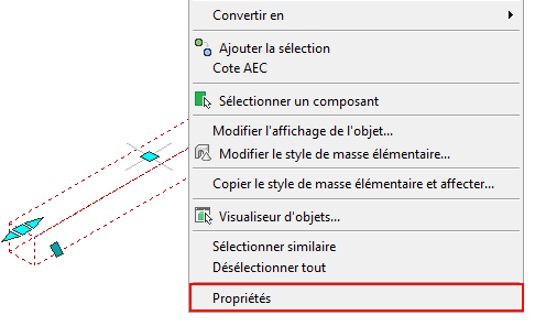

  8. Dans le dessin, cliquez avec le bouton droit de la souris sur la poutre et cliquez sur Propriétés.

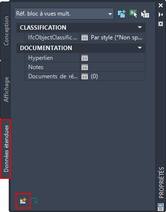

  9. Dans l'onglet Données étendues de la palette des propriétés, cliquez sur Ajouter des jeux de propriétés.

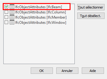

  10. Dans la boîte de dialogue Ajouter des jeux de propriétés, sélectionnez IfcObjectAttribute [IfcBeam], puis cliquez sur OK.
Vous pouvez désormais affecter des attributs spécifiques IFC pour un objet IfcBeam en utilisant le jeu de propriétés IfcObjectAttributes [IfcBeam].
