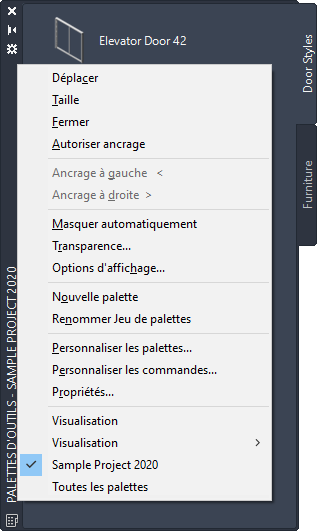

Cette procédure permet d'afficher le groupe de palettes d'outils du projet dans le jeu de palettes d'outils.
Selon le paramètre défini pour l'emplacement du fichier de palette d'outils, le groupe de palettes d'outils du projet s'affiche automatiquement dès que vous activez un projet et fermez l'Explorateur de projets, ou est entièrement vide et n'apparaît pas dans le jeu de palettes d'outils. Le groupe de palettes d'outils du projet est affiché automatiquement lorsqu'il contient au moins une palette.
Voici les différents cas dans lesquels les groupes de palettes d'outils ne sont pas affichés automatiquement :
Si un groupe de palettes d'outils vide est créé pour un projet, il n'apparaît pas dans le jeu de palettes d'outils lorsque vous activez le projet. Pour l'afficher, vous devez, en effet, y ajouter au moins une palette d'outils.
Sélection du groupe de palettes d'outils du projet
Les palettes disponibles sont présentées à gauche. Les groupes de palettes sont répertoriés à droite. Vous pouvez voir également le groupe de palettes d'outils vide du projet.
Le groupe de palettes d'outils du projet fait partie désormais des groupes de palettes disponibles et peut être sélectionné.
