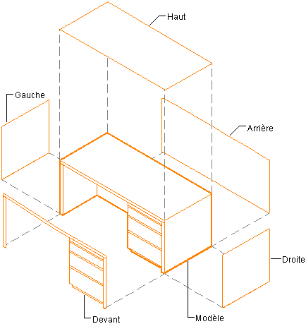

Cette procédure permet de créer des blocs AutoCAD afin de représenter chacune des vues de la définition de bloc à vues multiples dans les représentations d'affichage.
| Pour... | Action... |
| créer des vues pour les directions Face et Arrière | dessinez-les sur le plan XZ. |
| créer des vues pour les directions Gauche et Droite | dessinez-les sur le plan YZ. |
| créer des vues pour les directions Haut et Bas | dessinez-les sur le plan XY. |
| créer un bloc pour une condition d'interférence | créez un bloc contenant des objets, tels que des masses élémentaires, à utiliser en tant que corps soustractif. |
Par exemple, si vous spécifiez le point d'insertion de base du bloc de visualisation modèle comme point médian du bord inférieur du côté inférieur, les blocs de visualisation Face et Arrière disposent alors d'un point d'insertion de base situé dans la partie médiane du bord inférieur. Les blocs de visualisation Droit et Gauche possèdent un point d'insertion de base qui se trouve dans le coin inférieur de la partie arrière. Le point d'insertion de base des blocs de visualisation Haut et Bas est situé dans la partie médiane du bord arrière.
