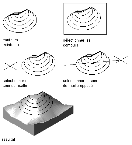

  5. Si vous créez un maillage régulier, effectuez la procédure suivante :
    • Désignez le premier angle de la maille.
    • Désignez l'angle opposé de la maille.
    • Désignez les sous-divisions de maille le long de l'axe X.
    • Désignez les sous-divisions de maille le long de l'axe Y.
    • Indiquez l'épaisseur de base de la masse élémentaire obtenue.

  7. Si vous créez un maillage régulier, non rectangulaire, effectuez la procédure suivante :
