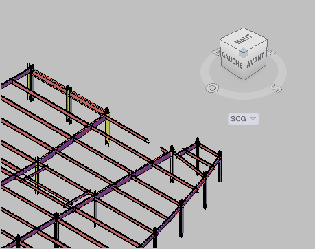

L'outil ViewCube est un outil de navigation 3D qui s'affiche lorsque le système graphique 3D est activé. Il permet de passer de la vue standard à la vue isométrique et inversement.
L'outil ViewCube s'affiche dans l'un des angles de la fenêtre de dessin du modèle. Il est désactivé par défaut. Pour l'activer, il suffit de positionner le curseur dessus. Vous pouvez basculer vers l'une des vues prédéfinies, naviguer dans la vue actuelle ou modifier la vue de début du modèle.

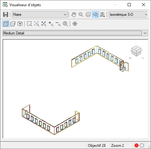

L'outil ViewCube est aussi affiché dans les Visualiseurs d'objets. L'outil ViewCube est toujours activé dans les visualiseurs d'objets.
