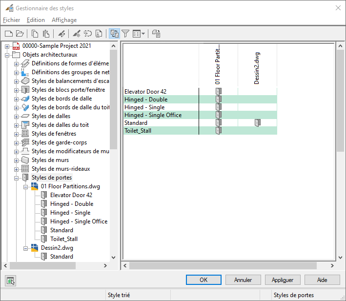

Le Gestionnaire des styles permet d'accéder aux styles de normes, de les modifier, de les synchroniser, de les copier et de les actualiser.
Styles de normes de projet dans le Gestionnaire des styles
Icônes des normes
Les styles de normes sont répertoriés dans le Gestionnaire des styles. Des icônes différentes correspondent à chaque style, selon leur état par rapport aux normes du projet.
