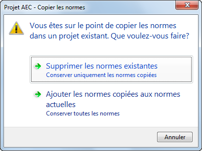

- Dans la boîte de dialogue Sélectionner le projet, choisissez le fichier de projet (APJ) à partir duquel vous souhaitez copier des normes de projet, puis cliquez sur Ouvrir.
- Définissez les paramètres de copie.
| Pour... |
Action... |
| remplacer les normes existantes dans le nouveau projet par celles du projet source |
activez l'option Supprimer les paramètres existants. |
| ajouter les normes du projet source aux normes existantes dans le nouveau projet |
activez l'option Ajouter les paramètres copiés aux paramètres existants. Les paramètres existants qui ne sont pas cohérents avec les paramètres copiés sont remplacés.
- Cliquez sur OK à deux reprises.
