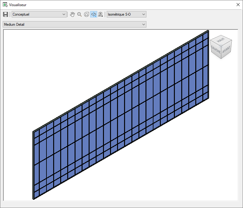

Aperçu de styles d'objets dans le Gestionnaire des styles
Vous pouvez afficher un aperçu des effets d'un style que vous créez dans le visualiseur d'objets (Visualiseur flottant) fourni avec le Gestionnaire des styles.
  1. Cliquez sur l’onglet Gérergroupe de fonctions Style et affichageGestionnaire des styles. Trouver
  2. Sélectionnez le style dont vous souhaiter afficher un aperçu.
  3. Cliquez sur le bouton (Visualiseur flottant) situé dans la partie inférieure gauche du Gestionnaire des styles.
    Vous pouvez également cliquer sur le bouton (Activer/Désactiver l'édition en ligne) pour afficher le visualiseur d'objets intégré au Gestionnaire des styles.

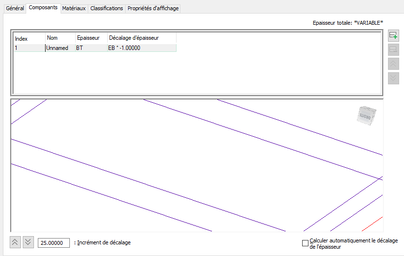

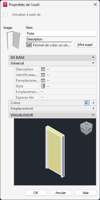

Plusieurs boîtes de dialogue intègrent des visualiseurs d'objets qui vous permettent d'obtenir un aperçu des composants d'un style, d'une définition ou d'un outil. Vous trouverez ci-dessous deux exemples de visualiseurs d'objets intégrés.
Visualiseur d'objets intégré à l'onglet Style de dalle de toit
Visualiseur d’objets intégré aux propriétés de l’outil
