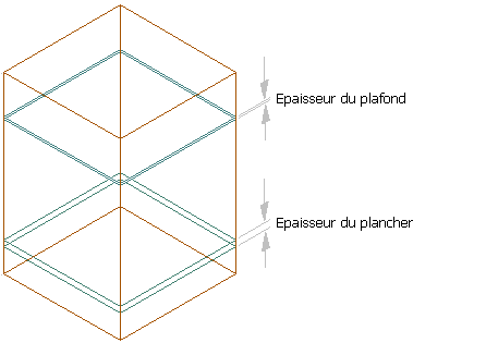

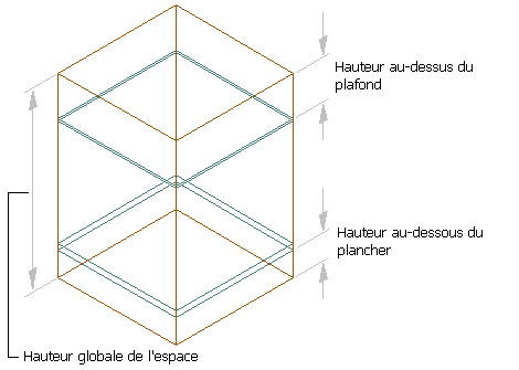

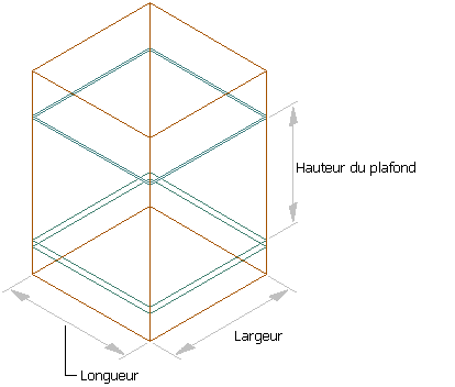

Un espace 3D extrudé est similaire à un espace 2D, mais, à la différence de ce dernier, il possède une hauteur d'extrusion définie par l'utilisateur. Les espaces extrudés sont très pratiques pour produire des espaces 3D de formes régulières comme les pièces d'une hauteur uniforme dans un édifice. Il est possible de leur appliquer des composants de plancher et de plafond et de définir les espaces au-dessus du plafond et au-dessous du plancher. L'espace au-dessus du plafond sert le plus souvent à la mise en place du réseau de gaines, au câblage ou aux installations électriques d'une pièce.
Composants de hauteur d'espace
Composants de plafond et de plancher d'espace
Les espaces 3D extrudés peuvent être associés à des objets 3D et des dessins au trait AutoCAD. Ils ne seront alors délimités que dans les directions X et Y. La direction Z est définie par la hauteur d'extrusion. Si vous souhaitez créer un espace entièrement délimité par des objets dans les trois dimensions, vous devez utiliser un espace 3D de forme libre.
Composants de cote d'espace supplémentaires
