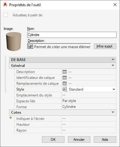

Styles de masses élémentaires
Contrairement à de nombreux autres types d'objets Jeu d’outils AutoCAD Architecture 2026, les masses élémentaires n'ont pas besoin d'exister dans un style de masse élémentaire pour être utilisées efficacement. Vous pouvez créer de nombreuses masses élémentaires avec le style standard, sans conséquences préjudiciables. Cependant, vous pouvez définir des styles de masses élémentaires afin de prédéfinir des affectations de matériaux, des affectations de classifications et des remplacements de représentations d'affichage.
Conventions d'appellation des styles de masses élémentaires :
Masse - <Affectation de classification facultative> - <Affectation de matériau>
Remarque : Vous pouvez abréger les affectations de classifications et de matériaux dans les noms de styles de masses élémentaires.

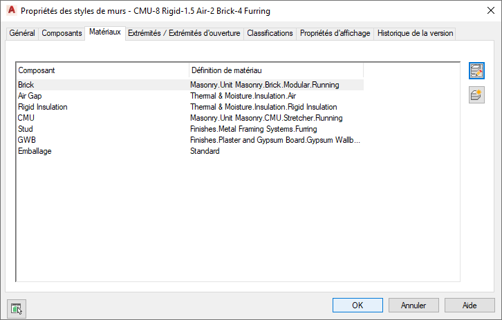

Définitions de matériaux
Dans Jeu d’outils AutoCAD Architecture 2026, les définitions de matériaux font partie intégrante du système d'affichage, des outils puissants, qui utilisés conjointement avec les définitions de styles et d'objets, permettent d'automatiser l'affichage dans les vues en plan, de coupe et d'élévation. Par ailleurs, la définition de propriété automatique de matériaux vous permet de lier des affectations de matériaux, et les propriétés de ceux-ci, dans une table de nomenclature d'objets auxquels les matériaux sont affectés.
Conventions d'appellation des définitions de matériaux :
<Catégorie de matériau générale>.<Champ descriptif supplémentaire>.<Champ descriptif supplémentaire facultatif>...<Couleur facultative>
Exemples de noms de définitions de matériaux :
Description de définition de matériaux Exemple de nom
Béton coulé sur place, agrégat exposé, texture moyenne Béton.Coulé sur place.Agrégat exposé.Moyen
Carreau de revêtement de sol en marbre vert foncé Finitions.Revêtement.Carreau.Marbre.Vert foncé
Pratiques éprouvées en matière de définitions de matériaux :
