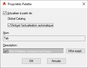

  6. Cliquez avec le bouton droit de la souris sur la palette, puis choisissez Propriétés.
    Le texte au-dessous de la case à cocher indique le nom du catalogue dans le Navigateur de contenu à partir duquel la palette est actualisée.
    Lorsque vous cliquez sur ce nom, le système ouvre le catalogue à partir duquel la palette d'outils a été liée.
  7. Activez ou désactivez l'option d'actualisation automatique :

    actualiser automatiquement la palette d'outils liée à partir du Navigateur de contenu au démarrage d'Jeu d’outils AutoCAD Architecture 2026 sélectionnez Activer l'actualisation automatique.
    actualiser manuellement la palette d'outils liée désactivez l'option Activer l'actualisation automatique.
    Le nom de la palette d'outils dans le Navigateur de contenu à partir de laquelle la palette d'outils sélectionnée est actualisée apparaît dans le champ Nom.
