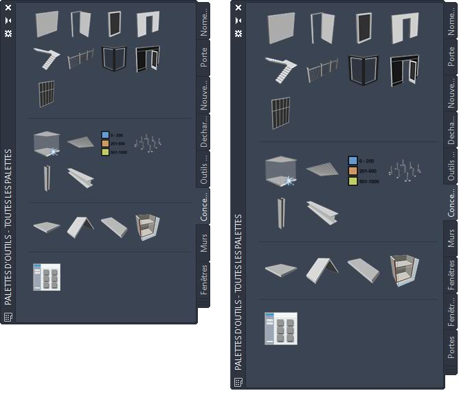

Palettes d'outils avec icônes de différentes tailles
Lorsque vous réduisez la taille des images des outils, vous pouvez afficher davantage d'outils dans une palette. Ceci peut être très utile si vous affichez plusieurs palettes en même temps, par exemple la palette des propriétés ou la palette du navigateur du projet.

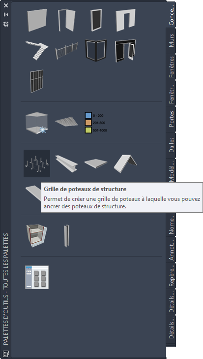

Pour libérer de l'espace, vous pouvez également afficher les images des outils, sans le texte au-dessous. Cette méthode est plus appropriée lorsque les icônes des outils sont faciles à distinguer. Si l'icône seule ne suffit pas à identifier un outil, les info-bulles associées à chaque icône apportent un complément d'information.
Affichage des icônes seules dans la palette d'outils

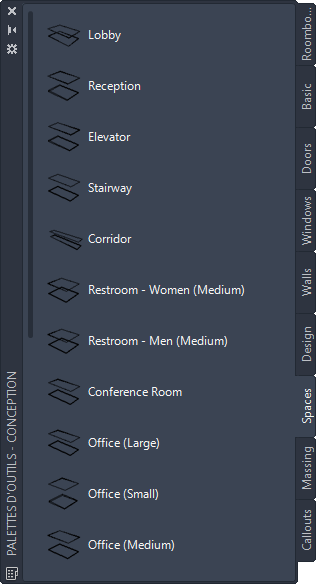

Vous pouvez également afficher les outils dans une liste à colonne unique dans la palette d'outils. Lorsque vous utilisez cet affichage sous forme de liste, le texte accompagnant les outils est toujours affiché.
Palette d'outils avec affichage sous forme de liste
