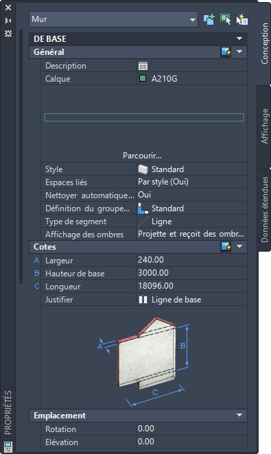

La palette des propriétés constitue le point central pour afficher et modifier les propriétés physiques et graphiques des objets sélectionnés, ou sur le point d'être dessinés. L'onglet Données étendues de la palette des propriétés permet également d'attacher d'autres types d'informations aux objets (classifications, notes, documents de référence, hyperliens et données de jeu de propriétés). Vous devez généralement conserver la palette des propriétés ouverte lors d'une session Jeu d’outils AutoCAD Architecture 2026.
Palette des propriétés d'un objet mur standard.
