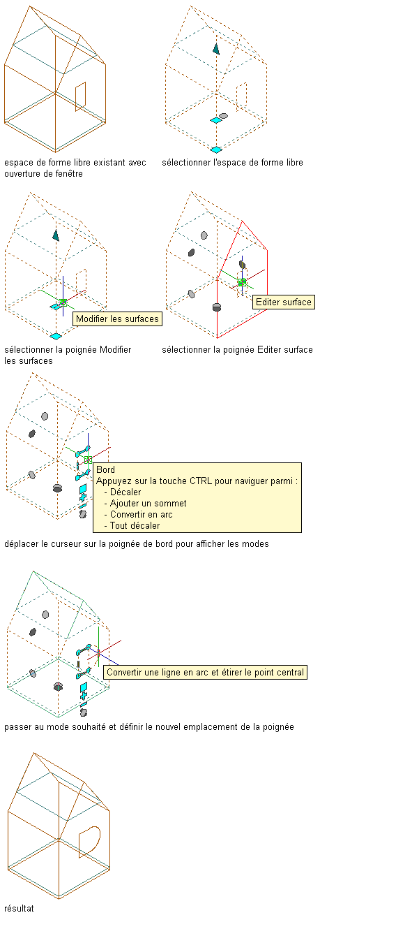

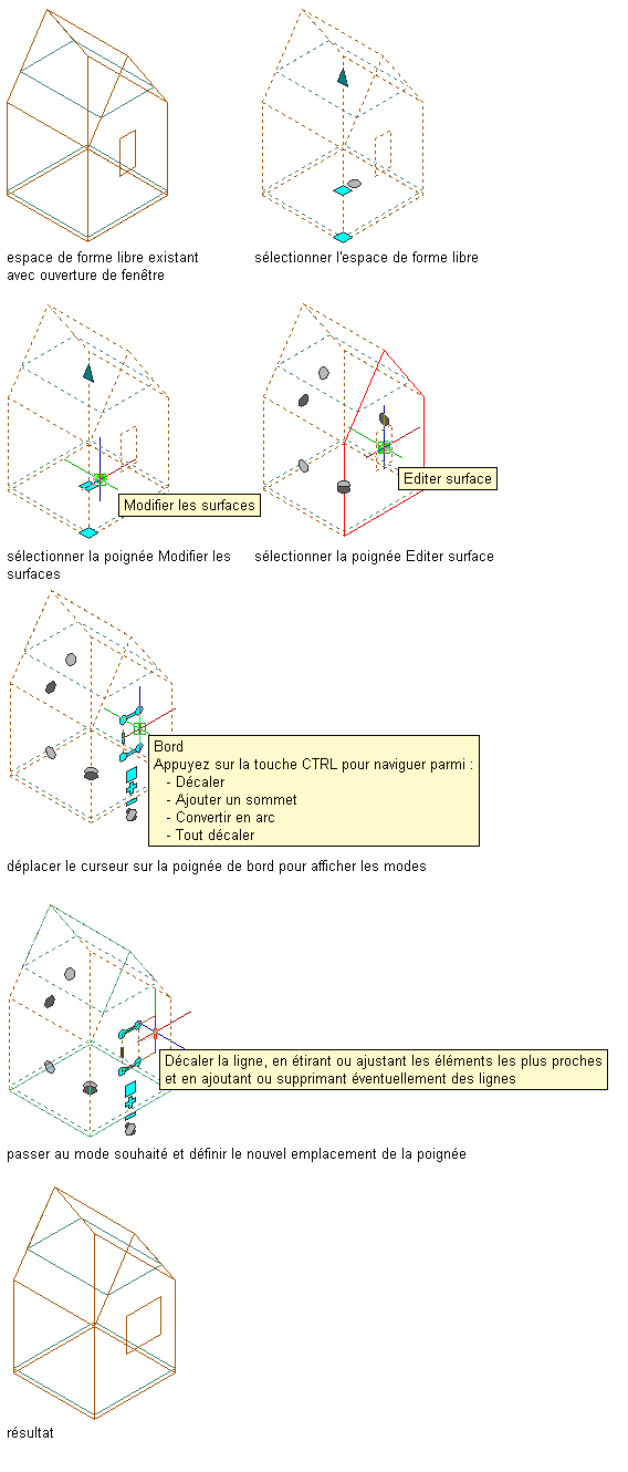

    Décalage du bord d'une ouverture de fenêtre sur une surface d'espace de forme libre

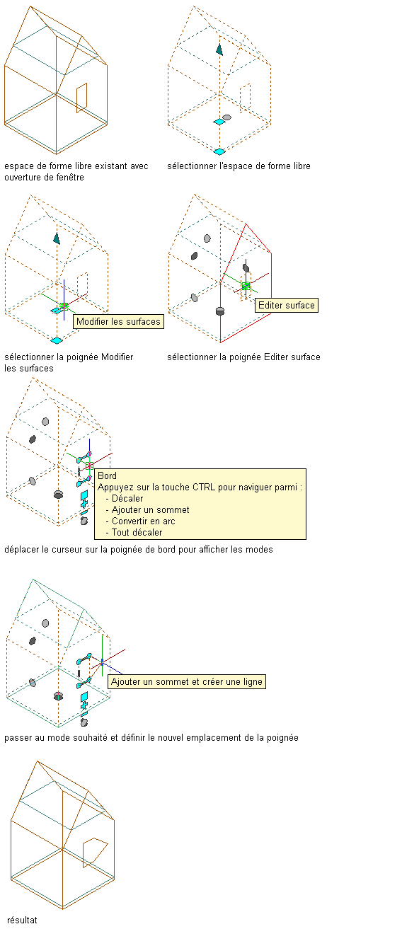

    Ajout d'un sommet au bord d'une ouverture de fenêtre sur une surface d'espace de forme libre
    Conversion du bord d'une ouverture de fenêtre en arc sur une surface d'espace de forme libre

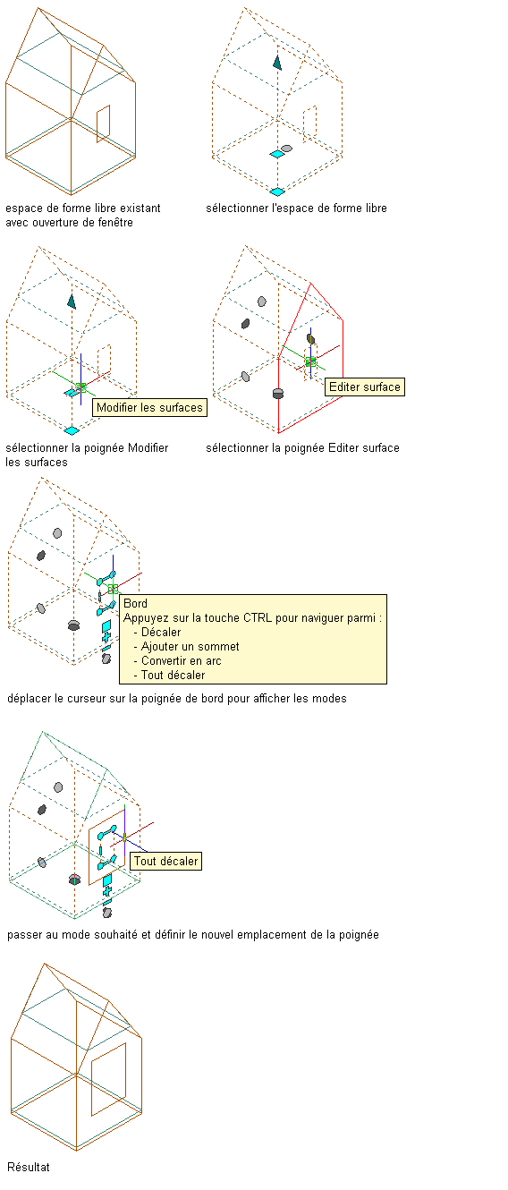

    Décalage de tous les bords d'une ouverture de fenêtre sur une surface d'espace de forme libre
