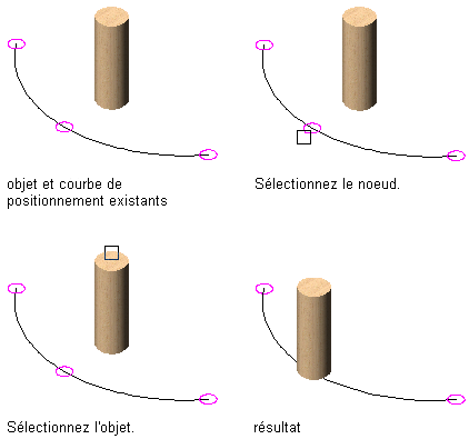

Cette procédure permet d'ajouter des ancrages aux noeuds. Vous pouvez ajouter dans votre dessin autant d'ancrages que vous disposez de noeuds de positionnement. Un objet unique ne peut être ancré qu'à un seul noeud de positionnement. Si vous tentez d'ancrer un objet à un deuxième noeud, le premier ancrage sera libéré. Toutefois, vous pouvez ancrer plusieurs objets au même noeud de positionnement, puis les modifier un par un.
Outils de positionnement paramétrique et d'ancrage.
