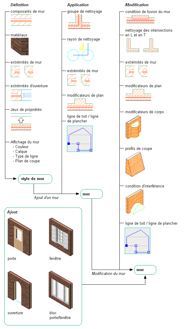

Bon nombre des caractéristiques d'un mur sont déterminées par le style de mur utilisé. Vous pouvez créer des styles de mur simple offrant un affichage plus symbolique ou créer des styles de mur détaillés offrant un affichage plus représentatif et contenant de nombreux éléments que le mur réel possèdera. Ces paramètres sont définis dans le style de mur :
Données de jeu de propriétés : si vous souhaitez appliquer une étiquette à un mur dans un dessin ou l'inclure dans une table de nomenclature, vous devez attacher les données du jeu de propriétés au mur ou à son style. Les données de propriétés attachées à un style de mur contiennent généralement des propriétés automatiques, telles que la hauteur ou la largeur du mur, ou des propriétés manuelles qui sont identiques pour tous les murs de ce style, telles que le degré coupe-feu.
Composants du mur : dans un style de mur, vous pouvez définir des composants de mur.
Matériaux : dans un style de mur, vous pouvez définir des matériaux pour les affichages 2D et 3D de murs, ainsi que pour l'affichage de rendu du mur.
Pour utiliser un matériau dans un style de mur, vous devez d'abord le définir dans le Gestionnaire des styles.
Définition de l'affichage du mur : l'aspect d'un mur est défini dans le style de mur. Définissez les paramètres relatifs au calque, à la couleur et au type de ligne des composants de mur individuels et des hachures, ainsi que l'affichage du plan de coupe du mur dans les vues en plan. Vous pouvez remplacer les paramètres d'affichage définis dans le style d'un mur individuel.
Spécification des paramètres par défaut du mur : accédez à la boîte de dialogue des options et spécifiez les valeurs par défaut pour la cotation et le nettoyage du mur. Les paramètres de nettoyage ne s'appliquent qu'aux nouveaux murs.
Utilisation des outils de mur : les outils fournis avec Jeu d’outils AutoCAD Architecture 2026permettent de placer rapidement des murs en sélectionnant un outil de mur avec un style spécifique et d'autres propriétés prédéfinies. Vous pouvez aussi utiliser les outils de mur pour convertir en murs un dessin au trait et appliquer les paramètres d'un de ces outils à des murs existants.
Vous pouvez également accéder aux catalogues d'outils standard, d'échantillons et d'outils de conception. Lorsque vous placez des murs à l'aide des outils associés, vous pouvez utiliser les paramètres par défaut de l'outil ou modifier les propriétés des murs qui ne sont pas gérées par le style.
