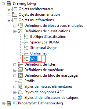

  3. Dans le Gestionnaire des styles, développez le dessin que vous venez de créer Objets multifonctions, cliquez avec le bouton droit sur Définitions de classifications et choisissez Nouveau.
  4. Entrez Mur comme nom de la classification.

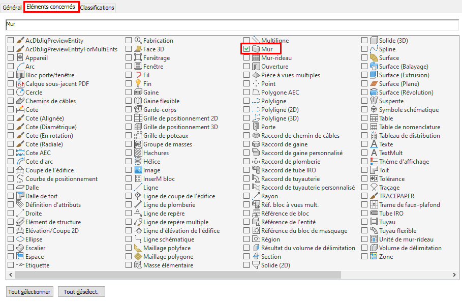

  5. Cliquez sur onglet S'applique à et sélectionnez Mur.

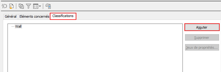

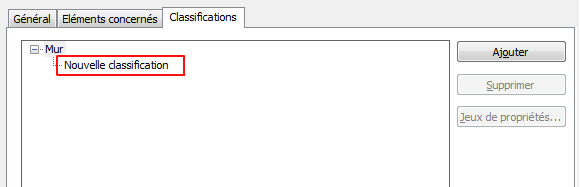

  6. Cliquez sur l'onglet Classifications, puis sur Ajouter.

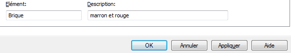

  7. Sélectionnez Nouvelle classification et spécifiez les éléments suivants :
    • Dans la zone Elément, entrez Brique.
    • Dans la zone Description, entrez marron et rouge.
  8. Cliquez sur Appliquer, puis sur OK.

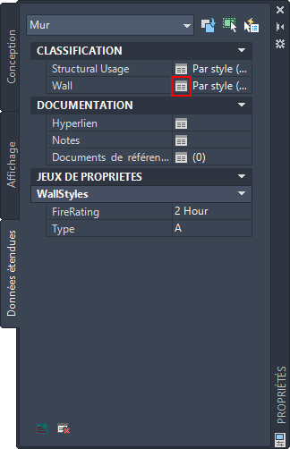

  9. Dans le dessin, sélectionnez le mur.
  10. Dans l'onglet Données étendues de la palette des propriétés, sous Classification, cliquez sur le bouton en regard de Mur.

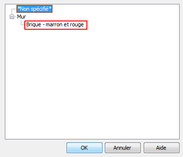

  11. Dans la boîte de dialogue Sélectionner la classification, sélectionnez Brique - marron et rouge.
  12. Cliquez sur OK.
