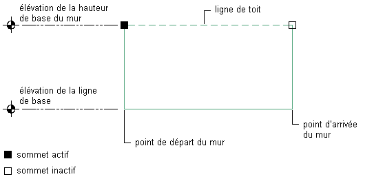

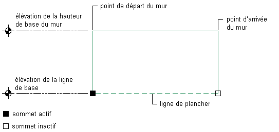

Vous pouvez modifier les lignes de toit et de plancher d'un mur en vue de créer un mur non rectangulaire.
Modification de la ligne de toit d'un mur
Modification de la ligne de plancher d'un mur
Vous pouvez également créer des conditions de toit et de plancher non rectangulaires en utilisant des projections sur des polylignes.
Jeu d’outils AutoCAD Architecture 2026 offre plusieurs méthodes pour modifier les lignes de toit et de plancher. Vous pouvez ainsi commencer à créer une condition de ligne de toit ou de plancher personnalisée. Puis, dans un deuxième temps, vous pouvez améliorer cette condition en spécifiant des valeurs précises dans la fiche de travail Ligne de toit/plancher de la palette des propriétés.
