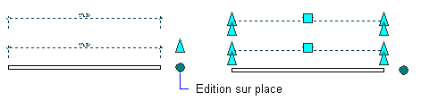

Elles exécutent immédiatement une action sur un objet lorsque vous les sélectionnez, contrairement aux poignées de glissement normales, qui ne modifient des propriétés de cote que lorsque vous les faites glisser. Vous pouvez utiliser les poignées de déclenchement pour définir les propriétés distinctes d'un objet, comme la direction d'ouverture d'une porte ou la justification d'un mur. Les poignées de déclenchement permettent également de modifier le mode d'édition d'un objet à l'aide de poignées. Par exemple, la sélection de la poignée Modifier la grille dans un mur-rideau ouvre une session d'édition sur place de la grille du mur-rideau. La sélection de la poignée d'édition sur place dans une cote AEC active d'autres poignées pour des lignes de cotes, des chaînes de textes et des lignes d'attache individuelles. Une poignée de déclenchement est généralement accompagnée d'un cercle ou d'une flèche.
Cote AEC avant et après activation de la poignée d'édition sur place
Dans certains cas, comme avec la poignée d'édition sur place de cote AEC, le mode d'édition est désactivé lorsque l'objet n'est plus sélectionné. Dans d'autres cas, vous devez de nouveau cliquer sur la poignée pour quitter le mode d'édition.
