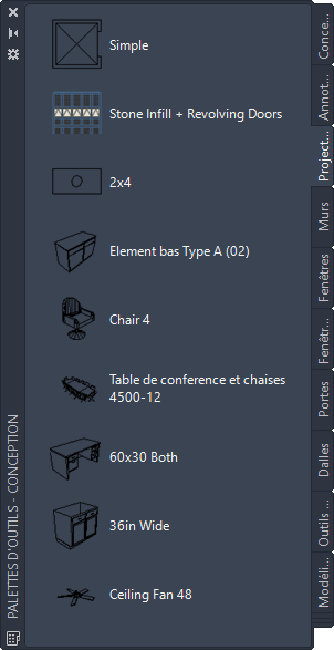

Pour utiliser un élément de catalogue d'outils dans Jeu d’outils AutoCAD Architecture 2026, faites-le glisser vers l'espace de travail du logiciel. Lorsque vous faites glisser une palette d'outils vers l'espace de travail, vous ajoutez la palette d'outils au jeu de palettes d'outils par défaut.
Palette Jeu d’outils AutoCAD Architecture 2026 avec palette d'outils ajoutée
Une fois ajoutée au jeu de palettes d'outils, la palette continue de faire partie du jeu et disponible chaque fois que vous démarrez Jeu d’outils AutoCAD Architecture 2026.
